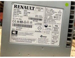

Witam kolegę, kupiłem używany moduł radiowy lecz nie wiem jakie jest zabezpieczenie przed kradzieżą i jak je wyłączyć. Jeśli istnieje film lub tekst na ten temat proszę o informację. Moduł mogę zamontować samodzielnie. Mogę używać DDT4all. Mogę zmienić numer podwozia. Problem w tym, gdzie można zatrzymać kradzież? Przepraszamy za problemy z tłumaczeniem. Dodaję zdjęcie mojego modułu. Myślę, że powinna to być generacja 2.1. Z wyrazami szacunku

Ddt4all tego nie ogarniesz musisz wylutować eeprom odczytać możesz nawet najtańszym programatorem odszukujesz kod jest to końcówka vinu zapisana w odwrotnej kolejności wpisujesz dane ze swojego vinu programujesz i lutujesz na miejsce cała operacja zajmuje około 15/20 minut innej opcji nie ma

No w przypadku taniego programatora za 30zł trzeba bo zakładam że amator na jeden raz nie będzie kupował drogiego sprzętu :) zresztą wylutowanie tej pamięci to przecież chwilka :) zresztą cała operacja odblokowania jest banalnie prosta
