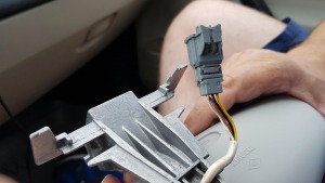

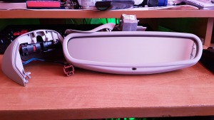

Witam. Żyłem cały czas z wiedzą, że mam 2 wtyczki w lusterku, no i mam, ale inne niż znalazłem na forum (szara i brązowa)... Ja mam brązową z 2 kabelkami i czarną, wąską z trzema. I tutaj jest moje pytanie. Tą wąską z trzema da radę jakoś przerobić na tą fotochromową z 4 pinami? Czujnik od klimy działa (mimo braku 2 pinów. Pozostałe to pewnie od mikrofonu) - jeżeli miałby ktoś opis wtyczki to bym poprosił. Pozostaje zmiana kabli czy dałoby radę jakoś to poprzerabiać?
Zakupione lusterko:
Wtyczki, o których mowa (czarna - moja; szara - z lusterka)
3.thumb.jpg.11e78d752f06a399c973bf436eb09d32.jpg2.thumb.jpg.fbb2a3315719b7b646625e47144df3a8.jpg

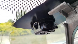

Aktualny czujnik zmierzchu:

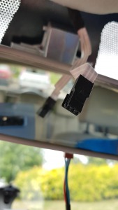

Okey, znalazłem stary temat, lecz większość zdjęć jest wygasła. Mam tylko jedno pytanie, ponieważ miernik mi gdzieś wcięło. Do której masy się wpiąć? Tej stałej czy sterowanej przez komputer, aby lusterko działało po otwarciu kartą?
Zrobiłem sobie prowizoryczny miernik przy pomocy żarówki. Jakby ktoś szukał - stały minus ;) Jutro sprawdzę czy działa lusterko. Jak tak to spróbuje te kable jakoś przeciągnąć :)
--- Dodane w niedziele 7 lipca ---
Udało się w miarę bezproblemowo :) Zasilanie pociągnięte z oświetlenia wnętrza, wtyczka od wentylatora komputerowego (wyciągnięty ze starego zasilacza).
Efekt? Zadowalający! Kwestia jak będzie to działało w praktyce, ale jestem dobrej myśli :)
Koszt całości - 90zł:
- Lusterko wraz z plastikami i czujnikiem temperatury (tym z "turbinką") i mikrofonem - 50zł
- Montaż lusterka - 40zł
