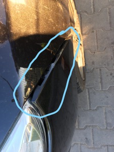

chcę zdjąć zderzak aby poprawić jego mocowanie tuż przy lampie, bo odstaje a nie da się go wepchnąć.
1) zdjąć zderzak mogę za pomocą instrukcji,
2) czy da się coś zrobić z tym aby zderzak nie ostawał w miejscu zaznaczonym na zdjęciu(jakieś klipsy czy coś, co jest uszkodzone?),

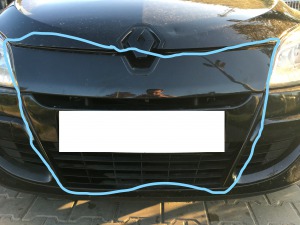

3) czy można zdemontować cześć zaznaczoną na drugim zdjęciu? jest to front zderzaka, grill z miejscem na tablice, mam w tym elemencie uszkodzone jedno mocowanie i muszę to wymienić.

Miejsce z pierwszego zdjęcia wchodzi w plastikową prowadnicę zderzaka przykręconą do błotnika. jak odchylisz nadkole mniej więcej w połowie tej prowadnicy to powinna być schowana dość głęboko śruba, chyba torx, która dociska zderzak i prowadnicę do błotnika. Jak ją poluzujesz, to zderzak powinien już wejść na miejsce, i potem możesz to skręcić, żeby nie wyłaziło.
Co do drugiego zdjęcia, to zaznaczona część jest zintegrowana z całą resztą zderzaka i osobno tego nie zdemontujesz.
Tę końcówkę da się wcisnąć w miejsce tej prowadnicy, ale ona po chwili wyskakuje i wraca do pozycji na zdjęciu czy w tej prowadnicy są jakieś zatrzaski?(czy całość trzyma śruba i jak się ją ponownie wkręci to będzie wszystko ok)
Prawdopodobnie są pokrywane zaczepy
Prawdopodobnie masz pozrywane zatrzaski
