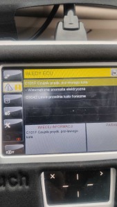

Witam serdecznie. Mam pytanie. Czy spotkałsię ktoś z was z taką awarią. Wyświetla błąd lewego przedniego koła a według kodu błędu chodzi o prawe przednie koło. Czujnik abs wymieniłem i pasek magnetyczny na łożyskach wyczyściłem i też nie pomogło. Błąd wyświetla się nadal. Ale nie odrazu tylko po przejechaniu kilku kilometrów. Pozdrawiam i proszę o pomoc.
Jak w Seacie mi padł czujnik (lewy, przedni) to też Delphi pokazywało mi błąd, że jest uszkodzony czujnik przód. My znaleźliśmy jaki to jest czujnik po wskazaniach prędkości danego koła (w Delphi w Megane takie coś jest, nie wiem jak w innych systemach). Wadliwe koło miało wartość 255km/h. Może zerknij jak to wygląda w Twoim przypadku. Może któryś przewód jest uwalony?

Ok. Tylko jak to sprawdzić?
kwansterp. Ok.Tylko jak to sprawdzić?

kwansterp. Sprawdziłem te blaszkę o której pisałeś i to był chyba strzał w dziesiątkę. Nie była skorodowana ale odległość czujnika była za duża. Wystarczyło dogiąć blaszkę i po problemie. Jeszcze raz dzięki za wszystkim za pomoc. Pozdrawiam wszystkich i zamykam temat. <ok>
