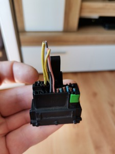

Airbag Service kostka wypięta pod siedzeniem.

Witam, podepnę się pod temat mam problem z czujnikiem położenia fotela mianowicie czujnik jest sprawny
po podłączeniu komputera pokazuje błąd DF065 obwód czujnika położenia fotela kierowcy/pasażera
na dodatek brak kostek instalacji pod fotelami ktoś zlutował na krotko moje pytanie brzmi czy taki czujnik tez jest
po stronie pasażera?
jak usunę czujnik po stornie kierowcy pokazuje 2x błąd DF065
Edytowane przez JAJONASZ
Po stronie pasażera brak czujnika. Po stronie kierowcy można zlutować przewody poprzez opornik 100 lub 400 omów. Takie rozwiązanie może służyć tylko dla diagnozy błędu.
Czujnik ma odpowiednią oporność jest sprawny a po stronie pasażera nie wiem czy jest to fotel od anglika ale owy czujnik jest ale brakuje instalacji która wychodzi z podlogi
Inaczej, kable są polutowane i zostały tylko dwa które idą właśnie do czujnika ale z głównej wiązki która wychodzi z podlogi nie ma luźnych kabelków
Mimo wszystko też próbowałem z rezystorem 100 omów pod fotelem kierowcy ale błąd jest i nie idzie go skasować
   posiada ktoś schemat tej wtyczki z opisem kabelków?
