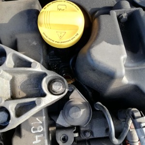

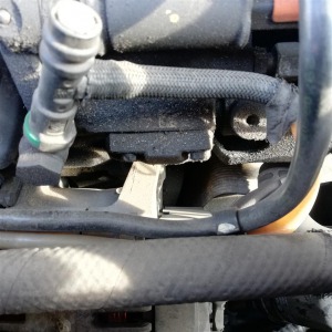

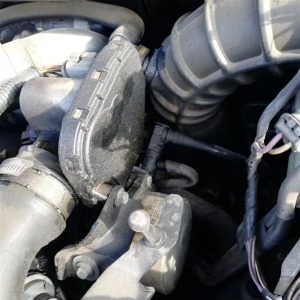

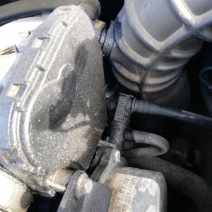

Cześć wszystkim,
Chciałem sie was zapytać czy to co mojej Reni dolega to gruba sprawa czy ujdzie po kosztach. Ogólnie gdzies cieknie olej- bardziej pluje podczas pracy bo na kostce brukowej czysto.
2007 , 1.5 dci i olej jest wszędzie.  Korek nowy bardzo ciasno trzyma.....Jak to widzicie
1,5 dci, 106 km, moc i przyspieszenie jest bez zarzutu. Auto przejechane ma 220 km sam wykrecilem na nim 100 km -sprowadzone  od handlarzy przy tym 120 ,wiec cofane na million, ale hula 7 rok jak blyskawica. Km robie 1200 w miesiacu i wsumie doleje mu 100 ml do 150
cały czas jezdze na 5w30 a dzieje sie tak od kilku miesiecy z tym,ze ostatnie 2 msc mocniej

Powietrze za turbiną jest w nadciśnieniu więc może rozpylać olej jeżeli w nim jest. A może to po prostu kwestia szczelności strony powietrznej. Jak to uporzadkujesz to może przestanie syfić
Uszczelnij cały dolot który jest pod ciśnieniem. Zużycie oleju jak na ten przebieg jest w normie. Wymiana filtra oleju i paliwa nic Ci nie pomoże.

Ogólnie gdzies cieknie olej - bardziej pluje podczas pracy bo na kostce brukowej czysto.
