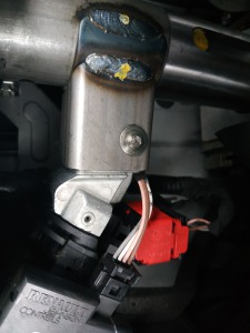

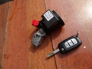

Dzisiaj popsuła mi się stacyjka, podczas odpalania nie cofa się kluczyk. Pewnie padła sprężynka. Znalazłem posty z tym problemem ale dla Megane I, czy ktoś ogarniał temat w nowszych modelach. mam taką stacyjkę

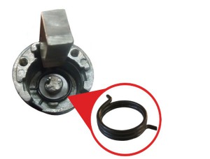

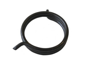

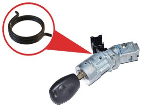

Na allegro znalazłem taką sprężynkę.
tylko nie wiem czy sam sobie poradzę z wymianą, a nie chcę unieruchomić sobie samochodu bo na nim zarabiam. żeby wymienić tę sprężynkę trzeba zdemontować kostkę stacyjki

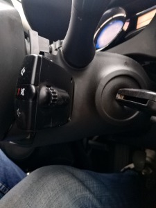

Widzę że nikt nie odpisał, więc będę pionierem. Niestety dzisiaj spróbowałem dostać się do stacyjki i poległem. Po pierwsze nie mogę zdjąć dolnej obudowy kolumny kierownicy, z jednej strony przeszkadza manetka sterowania radia i  stacyjka i tak jakby jeszcze coś trzymało obudowę od spodu.
W katalogu nie widać,żeby był  jakiś jeszcze zaczep.
Po drugie stacyjka jest przykręcona na taką śrubę zrywalną, ale z tym sobie poradzę tylko jak zdjąć tę obudowę kierownicy, bo chyba nie potrzeba zdejmować samej kierownicy?
