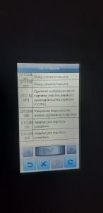

Witam wszystkich mam megane 3 1.5 dci z 2009 roku i jest problem z odpaleniem przy temperaturze poniżej zera auto odpala ale po chwili gaśnie i dopiero tak za 10 razem odpali później już normalnie odpala najgorzej jest po nocy. Podłączyłem ją pad komputer i wskazało kilka błędów dorzucam zdjęcie może ma kogoś pomysł jak ją naprawić:) I co oznaczają te błędy:) z góry Dziękuję :)

Proponuje;
1/ Wymienić filtr paliwa na markowy; mann, knecht, purflux,
2/ Zapewnić aby nie było pęcherzy powietrza pomiędzy filtrem paliwa a pompą wtryskową,
3/ DTC 038096 ; do wymiany świece żarowe,
4/ DTC 000292 ; do kontroli czujnik wydatku paliwa.
Filtr wymieniony na mann wymieniona gruszka  bo przez nią dostawalo się powietrze do układu paliwowego świece wymienione został ten czujnik jeszcze :) dzięki za informację:)

Dnia 3.12.2019 o 18:33, Andrzej-2010 napisał:
Proponuje;

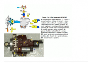

Czujnik wydatku paliwa  -  nazywany również regulatorem wydatku paliwa - numer 4 na rysunku

7 godzin temu, Alan01 napisał:
Silnik ma 86 KM, jaki rodzaj pompy to nie wiem
1/ Wg ; reno silnik o tej mocy i z 2009 r,  powinien mieć pompę siemens,
      taką jaką zamieściłem na zdjęciu, ale były też  przypadki pomp delphi,
2/ Dla silników o mocy 84 i 85 KM stosowano pompy delphi,
3/ Zadaniem regulatora wydatku paliwa, jest dostarczenie do części pompy wytwarzającej
     wysokie ciśnienie, tylko takiej ilości paliwa jaka jest w danej chwili potrzebna,
4/ Popraw / podoginaj piny by wtyczki ciasno weszły w gniazda, przeczyść piny ;
