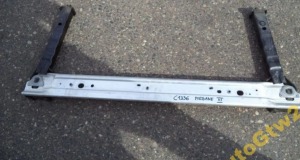

Mam Megane 3 z silnikiem 1.6 benzyna i mam problem z osłoną silnika ponieważ z przodu co osłona jest przykręcona wszystkie gwinty w belce a dokładniej w wsporniku chłodnicy są obrócone i można kręcić w lewo i w prawo bez ograniczeń.
Muszę co wymyśleć z tymi gwintami.
Jak duży jest problem zdemontować ten wspornik chłodnic?
Dokładnie coś takiego myślę zrobić tylko jak skompilowany jest demontaż tej belki, zderzak trzeba ściągać?
Jeszcze a propos tego helicoli naprawa gwintów. Teraz się tak obawiam. To jest dobre  kiedy mamy odlew lub coś grubego aby było wysokości tego gwintu naprawczego a chyba ta belka to nie jest odlew grubości jakiejś tylko blacha aluminiowa 2mm zagięta 2 razy.. i w tym przypadku może to nie dzialac bo za mało miejsca. W oryginalne bardziej mi to wygląda na nitonakrętki.
