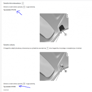

jaka żarówka jet we wstecznym? Pytam bo już zgłupiałem. Link do aukcji który wstawił mlodyrochu  odsyła do W16W. Wg instrukcji wklejonej przez Andon piszą o PY21W czy W16W nie wiem który wpis "TYP ŻARÓWKI" tyczy się którego kroku w tej instrukcji.
I teraz zagadka sprawdziłem jaką mam u siebie i tadam P21W ktoś coś z tego rozumie?
Swoją Drogą zamówiłem żarówki W16W z aukcji i teraz nie wiem gdzie je wcisnąć :rolleyes:
