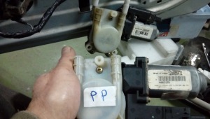

Przyjżałem się tez sterownikowi szyb jest nieco inny niż ten co miałem.
Kod na górze się zgadza ale pod kodem kreskowym jest inny . Sam sterownik jest inaczej zamontowany do silniczka .
Będę wdzięczny za podpowiedź co z tym zrobić .
