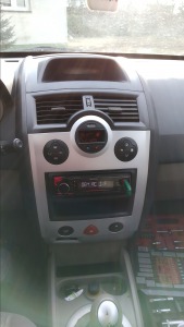

Od dłuzszego czasu nie działa mi dmuchawa ( raz działa, raz nie ) jedynie czasami puknięcie w kokpit z boku zalączało ja spowrotem i pomalutku zaczynała działac do ponownego włączenia silnika. Co moze być powodem ? Auto z climatronikiem.
Jeśli zaczyna działać pod wpływem wstrząsu to możliwe, że zawieszają się szczotki bo są na wykończeniu. Na pewno musisz zdemontować dmuchawę i zajrzeć, przy okazji przeczyścić łożyska silnika. Nie zaszkodzi sprawdzić piny.
