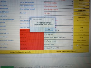

Właśnie tak zrobiłem - każdy pojedynczo zatwierdzałem i na koniec "Prise en complete des configuration" i DZIAŁA  hehe :) Dla tych którzy pisali że im nie działa to może niech spróbują pojedynczo każdy zatwierdzić a na koniec "Prise en complete des configuration"

Jedynie dwa rodzaje wyświetlacza mają tę opcję: CLUSTER_B95_L38_ph2_V1.2 i CLUSTER_B95_L38_ph3_V1.92.
Nikt z wcześniej piszących nie pisał, że animacja w wersji którą zaznaczyłem powyżej nie działa. Natomiast nie ma mowy by włączyć animację w innych wersjach ecu niż podane powyżej i o tym problemie co niektórzy wspominali. Tu żadna kombinacja przycisków nie pomoże.

Cześć. Posiadam Meganke 3 Ph2 2012 r. wersja Bose i także chciałem ogarnąć sobie programem ddt4all needle sweep na zegarach ale niestety wyświetla NO Data na czerwono w tych opcjach również opcja zegarka Clock na dwóch klastrach CLUSTER_B95_L38_ph2_V1.2 i CLUSTER_B95_L38_ph3_V1.92.
Szczerze to dziwna sprawa mega.
Czyli jest to u mnie nie możliwe ?
Po wciśnięciu na lupke w Megane III PhII wyświetla na zielono cluster CLUSTER_B95_L38_ph2_V1.8
