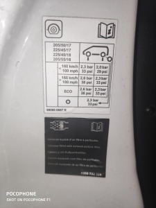

 Tabliczka na słópku podaje takie informacje:
205/50/17
225/45/17
225/40/18
205/55/16

latem jeżdżę na 205/55/17 a w drugiej na 205/50/17 zima w jednej i drugiej 195/65/15 kolo stalowe wchodzi bez problemu żaden zacisk nie przeszkodzi
felgę stalowa kupisz za mniej niż 100zl dedykowana do megane i scenika 3
