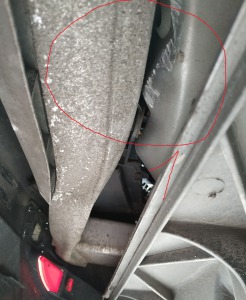

potrzebuję Waszej opinii odnośnie naprawy blacharsko - lakierniczej.

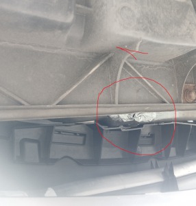

W skrócie w aucie był uszkodzony tył, wymienione zostały m.in zderzak, wspornik aluminiowy, jakiś absorber ale jest jeden element karoserii, który prawdopodobnie wymagałby większej wymiany, dlatego został naprawiony (ogólnie był wgnieciony jak na załączonym obrazku - img2 a został naprawiony poprzez prawdopodobnie masę poliueretanową - img1) , czy to zgodne ze sztuką ? Prośba o pomoc bo nigdy wcześniej nie miałem do czynienia z tego typu naprawami, mogę dodać że zostało to wykonane w ASO.
Z góry dziękuję za pomoc
generalnie masa nigdy nie będzie trwalsza niż blacha ,to  i tak lepiej jak u przysłowiowego "Heńka" w stodole kupa szpachli ,  ale jak w ASO tak zrobili to chcieli zachować bryłę auta , bo ćwiartka do wspawania by była bądź cały tył.
