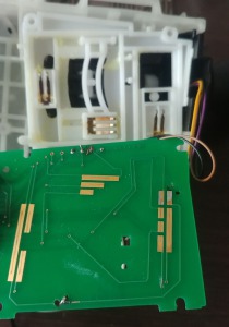

Moduł który mam jest aktywny cały czas, nie tylko w pozycji 0.
Dla tego pomyślałem o manetce z auto.
Tak więc założyłem przekaźniki.
Teraz wszystko działa jak należy.
Na fotce płytka od manetki w pająku.
Po prawej ślizgi od świateł.
Od dołu 0, postojowe, mijania, auto.
Pozycja auto jest oddzielona, więc wykorzystałem ją do zasilania przekaźników.
Jeden włącza czujnik zmierzchu, drugi zwiera ślizgi z 0.
