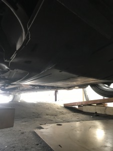

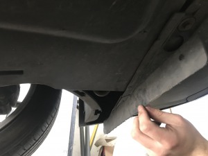

czy te chlapacze (?) przed przednim kołem da się dokupić oddzielnie, bo wyglądają na montowane osobno od osłon czy tylko z osłona zderzaka? Jeśli tak można prosić o numer części?
Drugie pytanie to czy w miejscu tam kawałek dalej (między nadkolem a zderzakiem) powinna tez być jakaś osłona/ zaślepka? Jeśli tak mogę prosić również i namiar?
Trzecie ostatnie pytanie czy u was tez osłona pod silnikiem jest taka garbata?
Nie mam auta jakoś zmienionego, a zdarza się, że ba koleinach tamta cześć trze o asfalt.
Pozdrawiam
Witam. Miałem dwie MII i: pierwsze nie wiem; drugie w żadnej z nich nie miałem zaślepek; trzecie raczej tak wygląda. W jednej miałem bardzo zmasakrowana i popękaną, druga jak nowa. Wyglądają jakby nie do końca pasowały do tego auta. Tuż ponad osłoną (patrząc od spodu jest tylna poduszka - lizak) i dlatego musi trochę wystawać, a jak szurasz to znak że możesz uszkodzić miskę. Warto wymienić sprężyny zawieszenia przód na nowe. Będzie o wiele sztywniejszy. Ja tak zrobiłem. Teraz przód stoi wyżej.
