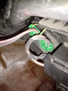

Jak to w Renault bywa mam problemy z działaniem dmuchawy. Raz działa, a raz nie. Po wyjęciu dmuchawy okazało się ze jak poruszam kabelkami przy samej wtyczce od dmuchawy to działa dalej poruszam nie działa. Wiec postanowiłem wymienić całą wtyczkę lecz tu pojawił się problem. Gdzie bym nie szukał tam wyskakuje mi coś takiego:

A ja u siebie mam taki:

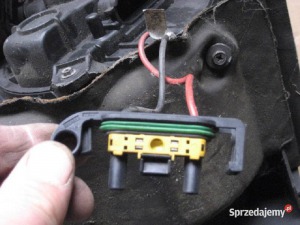

Czy mogę kupić same wejście tak jak w linku poniżej, ściąć przewody i wymienić ?
https://sprzedajemy.pl/opornik-rezystor-dmuchawy-clio-3-megane-2-scenic-2-664863j-kalisz-2-6bea9f-nr60968091
Zdjęcie poniżej mojego dzieła z mojego auta.
