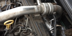

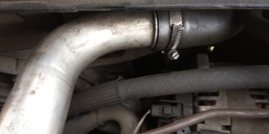

Czy da się jakoś samodzielnie przykręcić, przymocować rurę nad silnikiem? Strasznie wolno lata podczas pracy silnika, powodując hałas.
Zamieszczam zdjęcia.

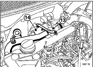

Na pierwszym zdjęciu masz widoczny uchwyt przyspawany do rury ale brakuje elementu przykręcanego do zaworu EGR, do tego elementu przykręca się wspomnianą rurę. Na rysunku element 13. Można dorobić z płaskownika wiercąc w nim trzy otwory.

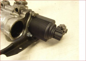

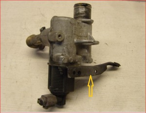

Mogę przywiercic płaskownik do tego plastiku bezpośrednio pod, czy jakoś inaczej to zrobić, żeby było dobrze?
Wrzucam zdjęcia zaworu EGR zaczerpnięte z internetu z widocznym brakującym uchwytem. Uchwyt jest przykręcony dwiema śrubami do zaworu egr do jego dwóch górnych śrub.
1.thumb.JPG.0b1ea913eb5cbbe4694d39786d1c3520.JPG2.thumb.JPG.e74edfa9e725a951125d8ed803f1e411.JPG
Teraz rozumiem jak to ma wyglądać.
Dziękuje serdecznie dobry człowieku.
