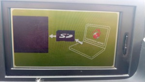

Proszę o pomoc, Megane 2009 przywiezione z Francji. Na ekranie wyświetlacza ciągła informacja Tom Tom+SD. W środku jest jakaś oryginalna karta SD Renault, na której widzę pliki TomTom po podłączeniu do laptopa, ale w samochodzie nie pokazuje oznak życia. Wsadzam inne karty (puste lub z innych Renault fabryczne) i ciągle to samo na wyświetlaczu. Radio gra, wyświetlacz świeci ale nigdzie nie da się wejść. Mogę jakoś sam coś zdziałać czy serwis ehh?

Dzięki za odpowiedź. Niestety nic nie dało wgranie tego pliku na nową kartę. I odpowiadając na pytanie - tak ciągle ten sam obrazek na ekranie, od momentu zapalenia samochodu (radio normalnie gra ale nigdzie nie mogę wejść). Obojętnie jaką kartę wsadzę to "czyta" ją jakieś pół sekundy na czarnym ekranie i wraca do ww. obrazka...

Samochód Renault Megane III coupe z 2009r,benzyna 1,6, nawigacja Tomtom Carminat (slot na kartę SD po prawej stronie wyświetlacza, po lewej kontrolki od pasów bezp. i poduszki), od zakupu nie ma oryginalnej karty SD, sterujący nawigacją  joystick i przyciski na tunelu środkowym, radio z pokrętłem od zmiany programów na środku panelu radia.
Po uruchomieniu samochodu, bez obecności karty SD, na ekranie nawigacji cały czas obrazek jak u spasnyy.
Po uruchomieniu samochodu , z pustą, sformatowaną na FAT32 kartą SD 8GB pojawia się na czarnym ekranie klepsydra a po chwili, przez ułamek sekundy, widać komunikat „WaitForBufferReadReady() failed ”, po czym znowu pojawia się obrazek początkowy (jak u spasnyy).  Taka procedura powtarza się co kilkadziesiąt sekund (czarny ekran, klepsydra, komunikat, obrazek). Na karcie SD nie zapisują się żadne pliki czy katalogi (ani jawne ani ukryte). Poza tym na ekranie nawigacji nie ma reakcji na ruchy joysticka, czy na przyciski około-joystikowe. Przyciski nie podświetlają się .

Wygląda na wysypany soft w ekranie nawigacji , załadować pliki na kartę i spróbować aktualizacji
Skoro auto z 2009 roku to soft musi być 8843 - do poszukania w sieci
Jak wrzucam kartę z tym softem to zaczyna czytać ale wurzuca komunikat WaitForBufferReadReady() failed , megane 2009 z zestawem głośnomówiącym i wyjściem aux & usb
