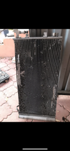

u mnie było podobnie bo jak sie okazało bylo 60/500g odczynnika. Ponoc szczelna, przynajmniej tak pokazała maszyna podłączona do samochodu. Aczkolwiek nie wiem kiedy poprzedni właściciel robił serwis klimy
Na maszynie, moja też była szczelna :D, niestety po nie długim czasie wyszło co innego. Nie bawiłem się w łatanie i dziadowanie, zamiennik nissensa włożyłem i mam święty spokój
Coś około 600zl wyszło mnie razem piwkiem które wypiłem przy wymianie i nabiciem klimy od zera i ozonowaniem.
Stara chłodnica na zdjęciu
