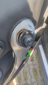

W mojej megance (1,9dCi 2007) spalił się przełącznik lusterek (zdjęcie). Regulacja działała, ale od dawna nie działało składanie lusterek.
Mój mechanik powiedział, że w megankach to dość częste, dlatego te przełączniki są ognioodporne i się topią, a nie palą. Z racji że jestem baba ;) i ogólnie się nie znam to szukam potwierdzenia jego słów. Ostatnio drzwi były przez niego rozbierane, bo przestały działać szyby przednie - przełączniki nie reagowały, tylne bez zarzutu. Pytanie - czy mógł coś źle podłączyć i poszło jakieś zwarcie, czy faktycznie taka przypadłość tych przełączników lusterek?

Mechanik mówił prawdę. Te przełączniki się topią od nagrzewania przełącznika. Nie działało składanie lusterek, czyli był już prędzej uszkodzony.

Zmieniając przełącznik na używany warto go prędzej rozebrać i wyczyścić (odtlenić) miejsca styków, żeby poprawić przewodnictwo elektryczne. Szczególnie duży prąd płynie do silników składających lusterka.

No dobra, czyli mam odpowiedź. W tamtym roku zalałam cały lewy bok auta, bo przez przypadek zostawiłam otwarte okno na noc, a padało. Plus trochę wilgoci w ostatnich dniach przez deszcze, bardzo możliwe że kapnęło mi tam, ruszałam pokrętłem na pewno dzień przed tym jak się stopiło... Wszystko mi się wyjaśnia.
