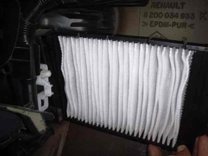

w MII jest tez z tworzywa i nic sie nie rozkleja tylko... to tworzywo jest ponacinane (szkoda ze foto nei strzelilem) tak ze mozna je latwo lamac (specjalnie, choc nie wiem po kiego grzyba), sa ewidetnie specjalne naciecia :/ cos w stylu noza do tapet z lamanym ostrzem... nie wiem jak to wytlumaczyc :] w kazdym razie trzeba uwazac :mrgreen:

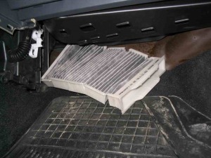

Ten co ja mam jest cały z wiskozy. Harmonijka i boki. Boki są znacznie grugsze. Po myciu harmonijka się w kilku miejscach odkleiła. Generalnie gdy jest suchy to jest b.sztywny. Po namoczeniu waży 3x wiecej i jest wiotki.
A wygląda on tak:
134137911
a ja wczoraj wyciagnalem (HURRA!!!!) filtr kabiny. przemylem do pod ciepla woda, wyszorowalem wanne z tego syfu i dzis, musze przyznac, ze nie ma zapachu. dalem maksymalne grzanie, nic. wczesniej dalem odparowanie szyb, klima wlaczona, tez nic. powietrze jest lepsze w "smaku", wiec polecam to zrobic kazdemu. tylko uwaga! filtr jest tak sprytnie zbudowany ze latwo go zlamac zwlaszcza jak sie namoczy i stanie ciezszy, wiec uwaga, ostroznie, trzymac za jak najwieksza powierzchnie.

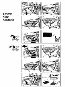

W jaki sposób wyciągnąłeś ten filtr? Czy robiłeś to tak: http://www.filtron.com.pl/2005/katalog/instrukcje/1130k.pdf czy miałeś jakiś inny, prostszy sposób :mrgreen:
niestety w ten sposob co jest w linku :/ z ta roznica ze w 2.pkt musialem jeszcze najpierw wyrwac pionowe obicie progu, bo ten... trojkat z wylacznikiem poduchy pasazera zachodzi pod tenze platik i nie bardzo che sie wyjac, trzeba by wyrwac na chama, ale potem sie nie wsadzi :] (sprawdzone)
najpierw trzeba zdjac (do gory) z zatrzaskow dolny prog, nastepnie ten lukowaty z przodu, powoli acz stanowczo wyrwac w kierunku tylu auta. reszta to juz kwestia szesciu srubek. tego kolektora za to nie trzeba wyciagac, choc to jest akurat najprostrze.
Pytam, ponieważ w ASO mechanik wyciągną ten filtr w ciągu minuty :shock: , bez rozkręcania czegokolwiek, dmuchną sprężarką i jeszcze szybciej włożył, a ja niestety tego nie podpatrzyłem. Ponadto czytałem gdzieś, że jest właśnie jakiś prostszy sposób, tylko nie wiem jaki :cry:
nie jestem pewien ale mozna go tez chyba wyjac bez wykrecania schowka, nie mialem czasu sprobowac, warto jednak za pierwszym razem sciagnac schowek zeby zobaczyc co i jak tam jest. potem mozna robic z pamieci, przynajmniej ja tak wole :mrgreen:

Filtr kabinowy wyciągam na dwa sposoby. 1 normalny z demontażem obudowy prawej póły, 2.
polega na delikatnym rozłamaniu na sekcje z wykorzystaniem podziału pionowego. Taką harmonijkę można spokojnie wsunąć bez demontażu jak w 1. sposobie. Instrukcja wymiany filtrów bedzie w Albumie na forum :mrgreen:
[ Dodano: 2007-01-06, 21:28 ]
Wkleję instrukcję wymiany
