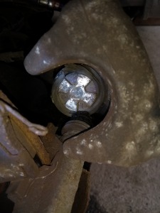

Wymiana gumy ochronnej tłoczka zacisku hamulcowego tył Megane 2.
Witam.
Wymieniłem wczoraj klocki hamulcowe tył Megane 2, i zauważyłem uszkodzoną gumę tłoczka zacisku hamulcowego(osłona przeciwpyłowa tłoczka), zakupiłem dziś tą gumę i chcę wymienić i zastanawiam się czy mogę wykręcić tłoczek włożyć gumę i z powrotem wkręcić tłoczek i będzie ok,czy trzeba odpowietrzac?  nic nie będę  odpinał ,teraz hamulce słabe ale dopiero ,30 km, może potem się poprawią? Proszę o radę.pozdrawiam
Dźwignią ręcznego wypchnij lekko tłoczek i bez problemu założysz tą zewnętrzną gumę, później trzeba wkręcić dociskając.Nie zapomnij wyczyścić.Jak tarcze stare
to klocki muszą się dotrzeć.
