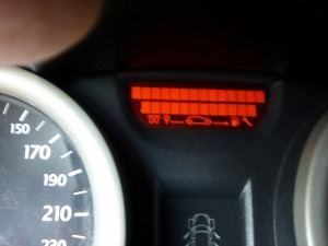

Czy ktoś wie może co oznacza grafika ktòra wyświetliła mi sie dzisiaj w menu po uruchomieniu silnika ? Dodam ze po wyświetleniu sie tych symboli nie można było korzystać z menu wyswietlacza(zero reakcji) dopiero po ponownym uruchomieniu silnika wszystko wròciło do normy.Czy moze to być komunikat informujący o konieczności wymiany świec ?
Ikona grzania świec żarowych w silnikach benzynowych oznacza usterkę elektroniki.
Zakłócenia są najprawdopodobniej w magistrali CAN.
Diagnostyka komputerowa wskaże przyczynę.
