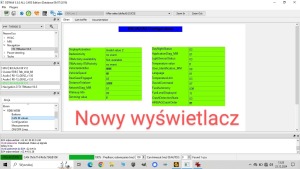

Trzeba zmienić konfigurację wyświetlacza na ,,script9- X44,,

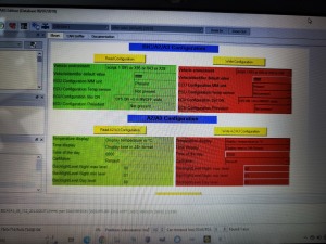

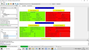

Hello, zrobiłem adapter i zmieniłem konfigurację nowego wyświetlacza na wyżej wymienioną, przepisałem numer identyfikacyjny pojazdu. W zakładce MIU -can m values pole DisplayActivation zauważyłem zapis "invalid value 2"
Ddt4all nowego radia nie wykrył...
Niestety nadal nie działa 🤦🏻‍♂️

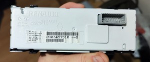

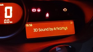

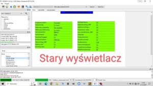

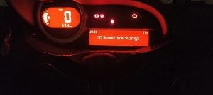

Pomogła zmiana wyświetlacza na inny numer. Bez odpalania PC 😁 działa ustawianie godziny z menu radia, po wpisaniu kodu z palca, zapamiętuje go. Może w innym terminie uda się dopisać Vin do radia. Dzięki za wskazówki 😁🖐🏻
IMG_20241230_162218.thumb.jpg.7adc961438460d00ed1b2eaf2bb871b1.jpgVID_20241230_165622_exported_3596.thumb.jpg.e252a255638c4cedcabe0dbcd5e974d3.jpg
