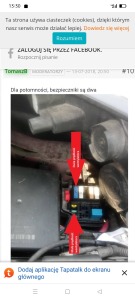

Ten przekaźnik steruje drugim biegiem wentylatora, pierwszy bieg jest zasilany bezpośrednio z modułu UPC poprzez rezystor umieszczony w obudowie wentylatora. Nie ma bezpiecznika opisanego jako zabezpieczenia pierwszego biegu wentylatora.
Rzeczywiście, masz rację. Ten mały bezpiecznik 30 A jest od małej prędkości wentylatora. Mała prędkość wentylatora realizowana jest bez dedykowanego przekaźnika, duża poprzez przekaźnik.
