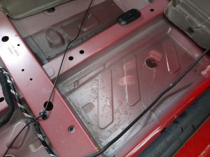

Jakieś 2 tygodnie temu, zupełnie przypadkowo (odkurzając), w otworze, w którym zatrzaskuje się zamek schowka pod nogami kierowcy dostrzegłem lustro wody. Podobnie było od strony pasażera, aczkolwiek tam wody było nieco mniej.
Tak czy siak, wyciągnąłem wężykiem przez te otwory dobre kilka litrów wody.

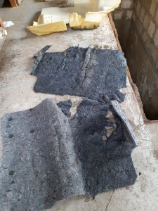

W weekend postanowiłem zdjąć tapicerkę, i się załamałem...
Po stronie pasażera było trochę wody (większość wchłonęła mata wygłuszająca, ale zagłębienia profili są pełne).

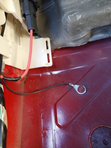

Po stronie kierowcy natomiast istne bajoro, wszystko pływa...
Mata od strony pasażera mokra głównie z przodu, natomiast ta pod kierowcą była zanurzona w wodzie i zaczęła się już pojawiać biała pleśń.

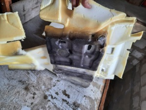

Z gąbek pod nogami pasażerów z tyłu wycisnąłem kilka litrów wody (głównie od strony kierowcy), sama gąbka zrobiła się czarna (podejrzewam, że to może być jakiś grzyb).
Myślę, że w sumie nazbierałoby się wiadro wody.
Póki co przykręciłem fotele i tak jeżdżę. Gąbek z przodu nie ruszałem, bo ich demontaż jest dużo trudniejszy - są mokre w dolnej części (pewnie naciągnęły od podłogi), więc włożyłem coś pod nie żeby je unieść i żeby schły. Maty kupię nowe, a gąbki schną w domu.

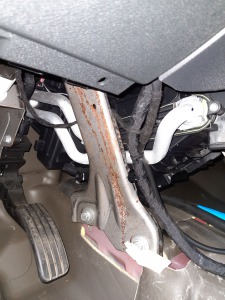

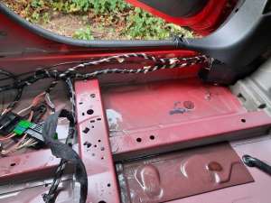

Na wsporniku od strony kierowcy widać rdzawe zacieki:
Ale tam jest kompletnie sucho i nic nie pojawia się nawet po ulewie.

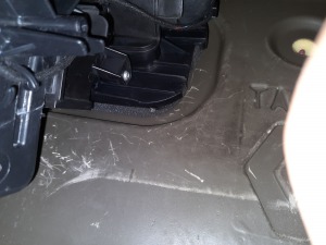

Dopiero dzisiaj rano, po dobie dość ulewnego deszczu, zauważyłem parę kropelek pod nogami kierowcy, po lewej, w miejscu pomiędzy drzwiami a nadkolem:
Wygląda to tak, jakby woda sączyła się spod gąbki gdzieś z okolic nadkola.
