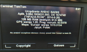

Czy ten identyfikator tomtom jest w jakikolwiek sposób podobny do numerów ekranu które podałem ?
Wrzucając w google numery które podałem to są zdjęcia i nach widnieją numery i już wiadomo gdzie jest umiejscowiony - na forum też było
Należy sprawdzić numery ekranu czy jest układ video - numer ekranu znajduje się z tyłu ekranu
