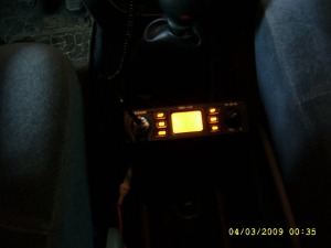

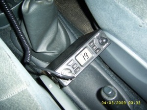

na dodatek powiem że wspaniale mieści się pomiędzy fotelami, dźwignią ręcznego i biegami.
No i świeci na bursztynowo :oops: na focie wyszło cytrynowo ale to takie przekłamanie cyfrówki.
