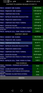

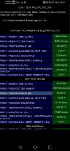

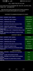

Błąd czujnika temperatury filtra cząstek stałych powoduje z automatu komunikat dotyczący tempomatu. Zasilanie czujnika 5 V jest obene więc może być problem z sygnałem od tego czujnika. Do sprawdzenia wiązka lub sam czujnik.
