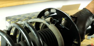

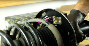

W związku z kompletną wymianą w MEGANE III ph I przednich amortyzatorów- oryginalne, sprężyn Kayaba, poduszki, łożyska i osłony amortyzatorów stwierdziłem dziwne stuki w zawieszeniu.
Podobna sytuacja miała miejsce w MEGANE II. Okazało się, że sprężyny Kayaba i Monroe są inaczej gięte niż oryginalne. W oryginalnych sprężynach ostatni zwój jest węższy. Jest to związane z blachą wystającą z amortyzatora. W sprężynach Kayaba i Monroe średnica sprężyny jest stała od strony amortyzatora w efekcie blacha trzymająca sprężynę obciera o drugi zwój sprężyny patrząc od strony amortyzatora. Zdjęcia w załączeniu. Wystarczy podgiąć blachę by nie obcierała o sprężynę. Dodam, że u mnie na spręzynach był ślad po obcieraniu blachy.
a2.thumb.jpg.0195f3d8ead372283e3101977b4288e7.jpga1.thumb.jpg.e907fc31cdc6f5c288024018addc83f5.jpg
