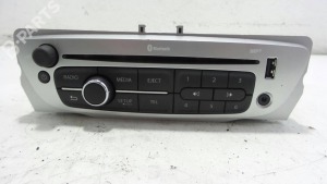

Witam forumowiczów. Otóż od kilkunastu dni zostałem włąścicielem megane 3 kombi, rocznik 2013. Jest kłopot z radiem, mianowicie, aby radio grało, najpierw włączam je, czekam aż się uruchomi,
następnie wkładam kartę i odpalam silnik i radio gra. Natomiast, jeśli najpierw uruchomię silnik, potem włączę radio, to radio włącza się, słychać, że gra może 1s i po 1s nic nie słychać. Stacje przełączam i zmieniają się, ale nic nie gra.
Poza tym działa tylko głośnik prawy od pasażera (z tyłu nie ma głośników), dziwne to. Radio wygląda jak w załączniku
