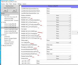

DDT z baza z 11.2020, przy skanowaniu przy module radia sypie bledami (mimo ze w folderze Vehicles jest jakis folder pod LIIIPH3- ale tylko jeden plik). PyRen natomiast z tą samą bazą znajduje xml'a pod radio i twierdzi ze jest to LPN_V1.7.xml. Konfiguraja radia w LPN_V1.7 jest pusta, wszytko "none" i niestety nie da sie nic zapisac w Expert mode. (podobnie w DDT)
Radio jest chyba z Koleosa ale pewności nie mam (front podniemiłem, bebechy te same 1:1)
W DDT jak wchodze w Audio "Radio 2012 v2.4" wszystkie pola da sie modyfikować, ale ciagle "not configured" mimo wszelkich prób configuracji.
Czy ktoś ma/ mógłby podzielić sie screnami Radia z ddt głównie "audio" ale jak by były obrazki z MFD i NFA z RLIII Bose Rlink to by była pełnia szcześcia.
W Scenic/Megane III Bose mogła by być podobna konfiguracja- - radio tam jest takie samo.
conf.thumb.JPG.30f09f609b084652f6a8790cff1f6e72.JPGryrenaudio.thumb.JPG.e637ae493cd974461665c4f88977c26b.JPG

Witam, tak dorobiłem przejściówke na multimedia z pozmienianymi pinami, paramerty audio czy MFD się zmeiniaja, radio / Rlink sie reseruje (hard reset w  ddt czy 5xhome działa) zarowno w DDt jak i Pyren z DDT. W pyren z ddt przy module audio i domyslnym xml NFA (tym wykrytym), jest mozliwosc na podmiane przy module audio na xml "Radio 2012...." (podpowiada tylko 2, innych wybrac nie mozna wiec jest sensownie) i tu również jak w ddt paramerty sie zapisuja. Próbuje juz na wszelkie mozliwe sposoby (zmiana - zapis - reset roznych parametrow) i ciagle.. nieskonfigurowane. Czy Koloes to do konca nie wiem. Radio Renault, nalepka prawie identyczna rozne SW (ale rozne tzn niższe widziałm również na orginalnych radiach) i oczywiscie numer samego radia. Nabyte radio z blu i mp3, wszystko takie samo poza frontem.
Co do radia, z braku dostępnych orginalnych w ogłoszeniach to kupiłem podobne (również mp3 i blu a w.g. coniektórych dokumentacji to to samo radio ale z 2ma pokretłami, tylko że takiego nie widziałm wcześniej) i podmieniłem panele (-; strona 11 z ponizszego pdf, moje to jedno pokretło, nabyte radyjko 2 pokrętła. Obawiam się że firmware może jednak być tu problemem. Ewentualnie wymaga ustawien 1:1 by zadziałało. Ale z 2giej srtrony przy dzisiejszej unifikacji to mało prawdopodobne.
