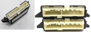

Odświeżę temat. Dołożyłem do Scenica IV hak z oryginalną wiązką. Zakodowałem przez Clipa, że przyczepa jest obecna, ale czujniki mimo tego nie wyłączają się. Zdziwiło mnie to bardzo, bo robiłem to samo w Megance i wszystko działało bezproblemowo.
Okazało się, że są różne moduły PDC. W Scenicu mam uboższa wersję (po prawej na zdjęciu z załącznika), gdzie w module, do którego wpinany jest sygnał z modułu haka (pin 24) nie ma w ogóle wyprowadzonych pinów (pomimo, że oryginalnie w tej wtyczce jakieś kable są wpięte).
Jedynym wyjściem jest zmiana modułu PDC, na taki który będzie to wspierał. Jeszcze tego nie robiłem, ale w najbliższym czasie będę go zmieniał.
EDIT: moduł PDC jest ok. Wpiąlem kabelek nie na ta wtyczkę. W moim module obie wtyczki są 24 pinowe, co mnie zmyliło. Na drugiej wtyczce (tej prawidłowej) ten pin też był wolny i tutaj trzeba było go wpiąć ?
