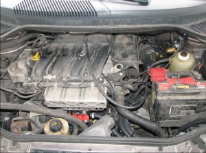

Dokonuję kolejnych czynności konserwacyjnych w swoim świeżo nabytym Renaul Scenic I 2.0 16V 2000r.
Potrzebuję zdemontować obudowę filtra powietrza. Dostałem się do samego filtra, ale poprzedni właściciel najwidoczniej bardzo rzadko tam zaglądał i to co zastałem było przerażające. W tej chwili żal mi wkładać tam nowiutki, czysty filtr, bo mam tam kupę osadów par oleju połączonych z pyłem etc.
Przymierzyłem się do jego demontażu, ale nie chcę nic robić "na wariata" więc pytam Was - jak się do tego zabrać??? Czy trzeba demontować podszybie? Odkręciłem 5 śrub torx kolektora, ale sam on nie chce wyjść. Doradźcie jak to zrobić?
Załączam zdjęcie jak dokładnie wygląda mój silnik.
Pozdrawiam,
Edis4
Edis4, ja jak wymieniałem filtr powietrza to zdjąłem czy otworzyłem tą czarną puszkę, którą widać po lewej stronie akumulatora, tam gdzie brakuje Ci rury :mrgreen: Po zdjęciu zobaczyłem to samo co Ty, liście i inne pierdoły ale odkurzacz pomógł we wszystkim. Aha, ja najpierw kup[iłem filtr z "katalogu" w sklepie i się okazało że nie jest to ten który być powinien. Wydawało mi się tak od razu bo był jakiś taki duży i okrągły no i musiałem wymienić.
Obawiam się, że odkurzacz tu nie pomoże - filtr był połamany i przez nieszczelności za dużo pyłu związało się z parami oleju - jest tam dość pokaźna warstwa do której trudno dostać się ręką - stąd pomysł na zdemontowanie całości.... Chcę to zrobić porządnie, a później dbać tylko o filtr.
Nie wiem tylko co należy odkręcić, żeby zdemontować cały zespół ?
Edis4

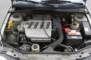

Witam! szukałem ale nie znalazłem na forum... chodzi mi o wymianę filtra powietrza w Scenicu 2000r. silnik 2.0 16v, ma ktoś jakieś poglądowe zdjęcia lub pdf-a żeby zrobić to szybko i bezproblemowo?
Edytowane przez damiar
Aha, zasugerowałem się Scenic'iem II w nagłówku, ale na to też jest rada. :( Posłużę się kawałkiem forum:
1- zdejmujesz tą gumkę
2- wyciągasz lekko tą rurę
3- zdejmujesz skrzynkę (prawdopodobnie od rezonansu)
4- odkręcasz dwie śruby wskazane zielonymi strzałkami i wyciągasz obudowę z filtrem (nr5)
Wymieniasz filtr i składasz w odwrotnej kolejności.
