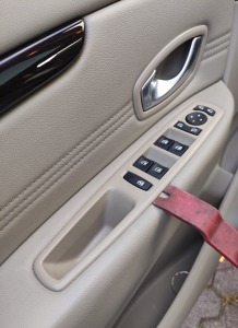

Jak jedną blaszkę odpowiednio wepchniesz do środka, to reszta już łatwo wychodzi.
Blaszki spokojnie można uformować cienkimi szczypcami i nadal spełniają swoją rolę.
Oczywiście w wersji ze śrubką w łódce, trzeba ją najpierw odkręcić i podważać od strony przeciwnej do joysticka regulacji lusterek.
Mógłbyś rozwinąć odpowiednio wechnac do środka. Wyciagalem to już nie raz ale zawsze formowanie tych blaszek mnie irytuje.
Wczoraj jak wyciągnąłem zobaczyłem że jednej nie ma i nie znalazłem jej nigdzie   dlatego się zastanawiam czy można je dokupić.
Ja mam łapki do tapicerki.
Jak wsadzisz tak jak na zdjęciu to któraś blaszka się wciśnie i uchwyt wyjdzie częściowo do góry (oczywiście trzeba delikatnie podnosić i wciskać).
