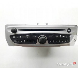

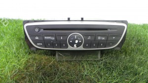

grzegorzBrzeg Opublikowano 8 Czerwca 2021 Udostępnij Opublikowano 8 Czerwca 2021 Witam proszę o pomoc. Uszkodzeniu uległo oryginalne radio nie włącza się wyświetla tylko godzinę i temperaturę, na forum znalazłem info że uszkodził się procesor w radiu i należy je wymienić. Radio które obecnie posiadam zdjęcie nr1, a chciał bym założyć takie zdjęcie 2 tylko czy będzie działać. dodam ze radio nr1 jest zintegrowane z navigacją tomtom. Cytuj Odnośnik do komentarza Udostępnij na innych stronach Więcej opcji udostępniania...
CzechuXX Opublikowano 8 Czerwca 2021 Udostępnij Opublikowano 8 Czerwca 2021 Z tego co pamiętam trzeba navi przestawić na pracę z radiem Bluetooth. Dodatkowo jeśli zakupione radio nie pracowało z navi to musisz również przestawić konfigurację. Aby mieć wybieranie głosowe to byś musiał wymienić pilot przy kierownicy. Dodatkowo potrzebny mikrofon do zestawu głośnomówiącego i być może wiązka. Cena mikrofonu w ASO około 80-90zł. Pewnie radio było że zwykłym wyświetlaczem. Ja kupiłem z takim numerem: 281157550R Dobrze by było jakbyś dopytał sprzedającego czy pracowało z wyświetlaczem. Ubędzie Ci problemów z konfiguracją. Warto kupić mikrofon do zestawu głośnomówiącego. W ASO około 80zł. Cytuj Odnośnik do komentarza Udostępnij na innych stronach Więcej opcji udostępniania...
