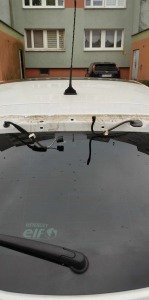

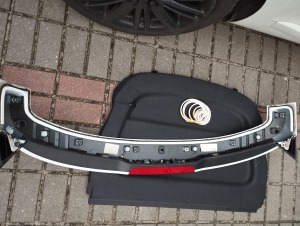

      Żeby dostać się do światła stop w Coupe trzeba odkręcić 8 śrub torx T30 wtedy można ściągnąć spojler.

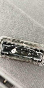

U mnie sytuacja była taka że dostała się woda do przycisku od zamka i powodował zwarcie i sam się otwierał.

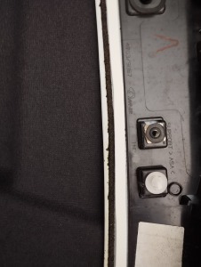

Ja uszczelniłem dodatkowo uszczelką sam spojler bo zauważyłem że stare uszczelki sparciały i podejrzewam, że przez to dostawała się woda do klapy bagażnika.
Sama lampę dla pewności też uszczelniłem uszczelką.
