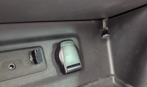

Cześć,
Czyszcząc samochód zauważyłem, ze pod R-Linkiem wystaje mi kabelek w Megane IV. Na pewno on sam się nie wysunął bo jest spora wtyczka. Czy ktoś ma pojęcie co to może być i za co odpowiada oraz jak go schować?
Wszystko od klimatyzacji, kamerki, radia i innych funkcji działa więc nie wiem co to może być. Czy możliwe, że taka wtyczka nie jest podłączona do niczego?
Dodatkowo przez tę szczelinę między radiem a tym schowkiem nie zmieszczę wtyczki. Jak najłatwiej coś zdemontować aby schować ten kabelek za radiem?
@MarcinDe Auto używane, ale raczej tego nie miało. jakoś na wiosnę montowałem kamerkę tylną w ASO więc na pewno wyciągali radio bo nie miałem wiązki i wydaje mi się, że może oni coś nie schowali wtedy (ale to tylko przypuszczenie). Pytanie jak to najłatwiej schować (co zdemontować) i czy to nie jest coś istotnego :)

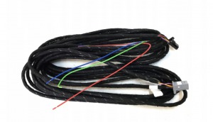

To jest niepotrzebna wtyczka od wiązki kamerki. Wiązki robią uniwersalne. W Twoim przypadku kamerka została podłączona bezpośrednio do głównej wtyczki r-linka za pomocą konektorów.
Możesz ją schować. Spróbuj podważyć "szczelinę" i ją wsunąć.
Obejdzie się bez czasochłonnego demontażu konsoli.

Moim zdanie jest to instalacja pod wewnętrzne ledy/multisense.
Ja również mam ten kabelek i wątpie by 30cm kabla było łączone,ponieważ inny kolor kabli jest przy kostce tej ze zdjęcia i inny kolor kabli jest przy kostce do r-linka.
Poza tym takie same luźne kostki są w tunelu środkowym stąd wniosek,że jest to do multisensa.
