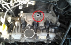

1/ Wymieniłeś uszczelkę która przychodzi w miejscu oznaczonym kolorem czerwonym??
2/ Może jeszcze być wyciek z pod „ Odmy oleju „, którą nazywają " małą pokrywą ",  ( to  ten element zaznaczony na czerwono )
     - to jest odma olejowa lub odstojnik oleju ;
           -  należy ją odkręcić,
           -  wyczyścić, odtłuścić, nanieść sylikon wysoko - temperaturowy,
           -  skręcić.
