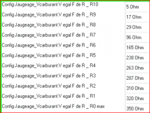

Miernikiem sprawdziłem pływak i działa pusty pokazuje 3.20 a pełny 0.2.
Spuściłem paliwa i wsadziłem pompę do zbiornika wszystko skręciłem i wsadziłem wtyczkę po czym ściągnąłem izolacje z dwóch kabli i sprawdziłem opornosc pokazało 3.09 po dolaniu 5l paliwa pokazało 2.60 czy pływak działa.

Patrząc na to twoje zdjęcie to moje jest minimalnie inne to zależy jak ustawisz miernik.
Przesuwając przecinek wyjdzie od 20-320 czyli jest dobrze.
Jeszcze jedna rzecz nie pokazuje mi żadnego zasięgu km jeśli przełączę na komputerze czy to mam full czy pół baku paliwa.
Świeci rezerwa to nie pokaże zasięgu. Trzeba by odczytać jakie oporności widzi licznik podobnie jak ja to zrobiłem w zamieszczonej tabeli. Po drodze pod siedzeniem kierowcy jest złącze przez które przechodzi między innymi połączenie czujnika poziomu paliwa.
