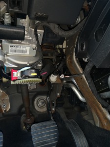

Mianowicie posiadam Renault megane 3 Coupe GT line z 2011 roku.
Siadł nawiew w aucie
Wynontowakem wiatrak nawiewu na krótko działa.
Do brałem się teraz do opornika czy rezytora nawiewu, takie cudo z żeberkami wchodzące w komore filtra kabinowego.
Moje pytanie brzmi, jak sorawdzic czy ten opornik/rezystor jest sprawny?
Dodam jeszcze że gdy były te potężne nawalnice to pozatykaly mi się kanaliki na wodę na podszybiu  i spora część wody wtargnela do samochodu zalewajac filtr kabinowy jak i pewno wiatrak i ten rezystor.
Druga sprawa dobierając się do tego rezystora który znajduje się częściowo pod pedalami kierowcy, natchnalem się na nie podpięta biała kość, krótki kabel, rozglądalem się ale nie widzę za bardzo gdzie hu to miało iść a więc moje drugie pytanie brzmi co to za kość, może ktoś kojarzy temat i jest w stanie pomóc
Załączam foto
