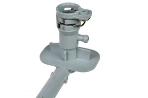

Jak się odpowietrza ten wysprzęglik ?? Megane II 1,5DCI
Wymieniłem wysprzeglik wkładam już skrzynie ale nie wiem jak odpowietrzyć .
Na wysprzegliku jest rurka jakby do wężyka na odpowietrzenie ale nie ma zaworka .
Szukałem w Googlach ale takiego wysprzęglika nie znalazłem.
Ktoś z was to robił .
Widoczna rurka służy do odpowietrzania i połączy się z komorą wysprzęglika po delikatnym wyciągnięciu przewodu zasilającego. Wklejam link do tematu gdzie jest opisane jak odpowietrzyć sprzęgło. https://megane.com.pl/topic/48697-odpowietrzanie-sprzęgła/?tab=comments#comment-356143

Rozumiem ,że wystarczy ta twoja metoda prostsza ?
Tak się zastanawiam czy odpowietrzy też między wysprzeglikiem a odpowietrznikiem . Wymieniałem go więc jest na sucho .
Ten patent opisywany przez kolegę WOPA z korkiem i wytwarzaniem ciśnienia w zbiorniku płynu trochę bardziej skomplikowany .
Strzykawki mam ale takiego korka na zbiornik płynu nie .
