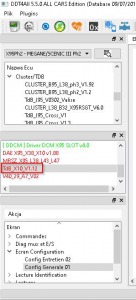

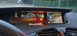

Przy wymianie nawigacji TomTom Live na R-Linka, wymieniłem licznik i skonfigurowałem go pod swój nr VIN. Poprzedni licznik pokazywał dokładnie, które drzwi są otwarte.
Licznik od R-Linka pokazuje jedną ikonkę niezależnie, które drzwi się otworzy.
Jednak znalazłem już kilka zdjęć w necie, że licznik ten może pokazywać każde drzwi z osobna.
Czy ktoś ma pomysł jak to przełączyć?

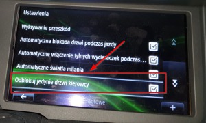

To nie ta opcja.
Ta opcja dotyczy zmiany konfiguracji samej nawigacji R-Link i włącza opcję dostępną  w ustawieniach odpowiedzialna za odblokowanie tylko drzwi kierowcy.

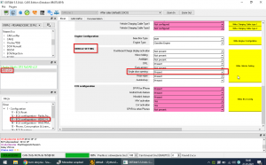

Tą opcje pewnie trzeba zmienić w liczniku, pytanie która i czy ta opcja nie zależy od wersji softu.
Ktoś coś, ma pomysł?

OK, rozwiązanie znalezione u sąsiadów za wschodniej granicy. Dokładnie u ruskich- mieli już ten temat rozpracowany. Tylko liczniki z okolic 2014 z numerem 248100593R pokazuje osobno otwarte drzwi. Pozostałe tylko czerwoną ikonkę obojętnie, które drzwi zostaną otwarte. Zakupiłem taki licznik, skonfigurowałem pod swój samochód i jest elegancko. Temat zakończony. Nie jest za to odpowiedzialna konfiguracja jak wcześniej myślałem ja i kilka innych osób, które starały się mi pomóc.
