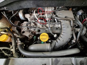

Witam. Napisze wszystko po kolei, bo może coś być ważne w tej historii.
Wymieniłem miesiąc temu rozrząd. Pojeździłem dwa tygodnie zaczął się pokazywać komunikat "skontroluj układ wydechowy". Z autem nic się nie działo, pracował normalnie, więc uznałem, że pewnie sonda, a że były święta to odroczyłem sprawę do nowego roku. Zadzwoniłem do mechanika, skoro to sonda umówił mnie za jakiś czas, ale nie dotrwało. Dzisiaj jadąc autem stopniowo zaczynało szarpać bardziej i bardziej. Aż w końcu wypluło kolejny komunikat "skontroluj esc". Dojechałem autem ledwo co pod dom. Dodatkowo zaczęła migać (wcześniej świeciła) kontrolka silnika.  Jakieś pomysły? Wydałem dopiero co na rozrząd kasę. Martwię się, że to nie pierdoła.
Odepnij wtyczkę sondy i zrób krótką trasę na desce będziesz miał chcek ale samochód powinien pracować poprawnie i powinien jechać bez szarpania bo będzie jechał w trybie awaryjnym z nastawami sondy sztywnymi z komputera jak będzie normalnie jechał może być słabszy to masz winowajcę sondę.
