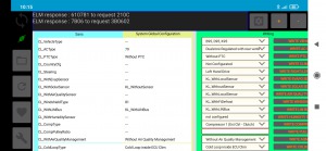

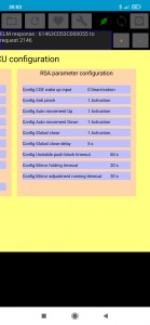

Z drzwiami jest problem bo niby robi, po odczycie pokazuje że chyba jest ok ale nadal na desce jest odwrotnie. Dodam jeszcze np że jak wyłączę silnik i otworze drzwi od kierowcy to radio się wyłączy więc to jest poprawnie rozpoznawane, tylko na liczniku ten samochodzik pokazuje odwrotnie... Zobacz na screeny z telefonu,może zobaczysz jakiś błąd...Co do klimatyzacji to o co to chodzi, co  miałbym zmienić? Załączam też screeny jak jest u mnie...
Edytowane przez conqest
Widzę, że już próbowałeś zmienić wskazaną przeze mnie opcję i sterownik przyjął to ustawienie, więc powinno być już ok.
33 minuty temu, conqest napisał:
Z drzwiami jest problem bo niby robi, po odczycie pokazuje że chyba jest ok ale nadal na desce jest odwrotnie. Zobacz na screeny z telefonu,może zobaczysz jakiś błąd...
Podeślij mi VIN na PW lub tutaj. Zobaczę czy nie pominąłem jeszcze jakichś parametrów w innych modułach.

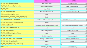

Pominąłem jedno ustawienie z BCM:
BCM95_SW25_V1.1 -> SES Function -> SES Function - Configuration -> CF_VSC_Driver_Right -> Conduite a gauche -> Send

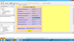

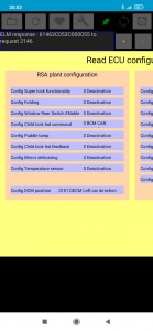

Na telefonie nie poszło, w zakładce read było pusto, zero, nic - podłączyłem laptopa i programem ddt4all po zmianie na tryb expert poszło bez problemu (program tego wymagał). Teraz mam tak że na liczniku pokazuje poprawnie otwarte drzwi, otwarcie drzwi wyłącza radio (po zgaszeniu samochodu) czyli wszytko niby ok, z małym wyjątkiem... otóż nie świeci mi światełko w drzwiach, a przed zmianą świeciło OK (żarówka ok)
W module drzwi kierowcy nie można zmienić jednej wartości. Po przejściu w konfigurację drzwi kierowcy należy pozaznaczać wszystkie opcje najlepiej na 1 - active. Zwłaszcza "puddle lamp" i oczywiście stronę po której jest kierownica. Podobnie w module UCH zaznaczyć, że kierownica jest z lewej strony jak to zaznaczył kolega powyżej.
