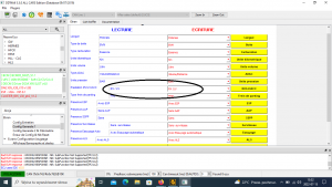

Przeprogramowanie Megane 3 z UK na PL za pomocą ECU Tweaker lub ddt4all

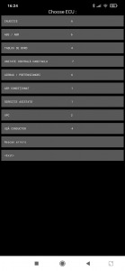

Uruchamiasz program, wyłączasz tryb demo, wybierasz z listy MIII/SCIII i klikasz start. Program skanuje cały samochód i pokazuje ilość znalezionych sterowników oraz liczbę błędów w każdym z nich. W silniku (wtrysk) nie może być żadnego. Obsługa programu intuicyjna ale opisy zakładek w silniku niewiele mają z rzeczywistością i tym nie należy się sugerować. Klikać po kolei i odczytywać.

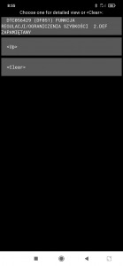

Licznik ma tylko pokazywać działanie tempomatu. Za jego pracę odpowiada sterownik silnika i stan czujników przy pedałach. Najmniejsza nieprawidłowość i tempomatu brak. Dlatego sugeruję sprawdzenie tych elementów.
Możesz odczytać te błędy, zrobić zrzuty ekranu by mieć je zapisane i pokasować we wszystkich modułach. Najważniejsze do usunięcia to błędy w sterowniku silnika, UPC, spomaganiu kierownicy, UCH (Unitale Centrala Habitalu). Ustaw język przynajmniej na angielski bo tym tureckim nie za bardzo.
