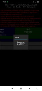

Wczoraj po pracy przeczyściłem jeszcze przepustnicę w związku tym komunikatem "ESC wyłączony" i zobaczymy co będzie... Po ty zabiegu probowałem ponownie zrobić procedurę RZ047.Za pierwszym razem była odpowiedź
Screenshot_2022-07-27-19-25-54-136_org.pyrenteam.pyclip.thumb.jpg.bbe43bd08cf29909e7e3491944bd12db.jpg

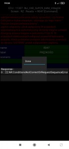

Ale nie zadziałało spróbowałem drugi raz to było
Screenshot_2022-07-27-19-34-15-039_org.pyrenteam.pyclip.thumb.jpg.883314e521cf845aaf021ca0a83f422d.jpg

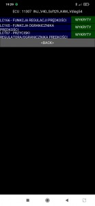

a w tym menu te wartości skaczą z "wykryty" na "nie wykryty" (na screenie tego nie widać co jasne ale to tak miga)
Screenshot_2022-07-27-19-29-17-266_org.pyrenteam.pyclip.thumb.jpg.5134ed503ef86ba2d09cc3fbc0d52971.jpg
