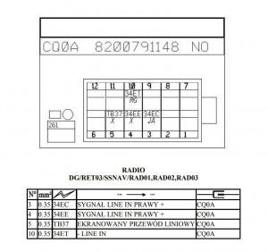

Wpinałem moduł bluetooth do Megane III phI z radiem bez bluetooth.
Oczywiście wpięcie w przewody AUX. I to pojawił się problem.  Zakupiłem takie cudo: LINK  bez wtyczek, na gołych kablach
Wyjąłem radio, przedzwoniłem przewody i wyszło na to:
-kanał lewy (czarny przewód w bluetooth) - 34EC
-kanał prawy (czerwony przewód bluetooth) - 34EE
-oplot z bluetooth skręciłem z obu kabli i podłączyłem do 34ET
-TB37 nie ruszałem - nie wiem co to jest
Nie dysponowałem wcześniej załączonym schematem. Niestety po podłączeniu dźwięk jest mono, połączone oba kanały.
Czy ktoś może mi podpowiedzieć jak to poprawnie podłączyć? Niestety ja opisu tego schematu nie rozumiem

Co do samego przewodu, którego nie podpinałem, to jest jakiś "uziom ekranujący" chyba.
